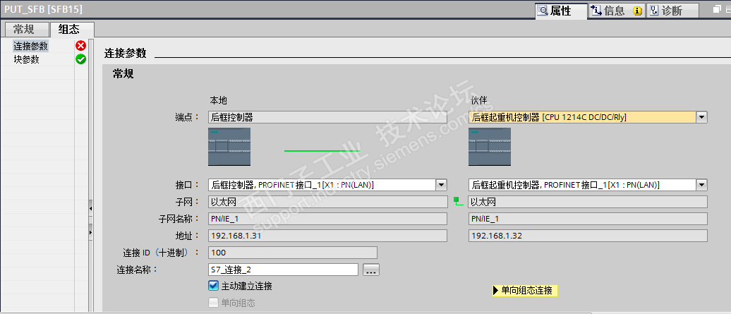

以下是引用周杰伦在2016-06-21 09:27:16的发言 >1楼
IP不在同一网段?
IP在同一个网段,打电话问了西门子的技术支持,说不要指定连接(选择未指定),但是我以前指定也没有问题喔。
是怎么回事?
