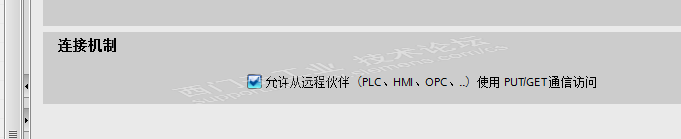

大家好!
找到问题了,是因为组态保护问题引起的,打钩就可以了
