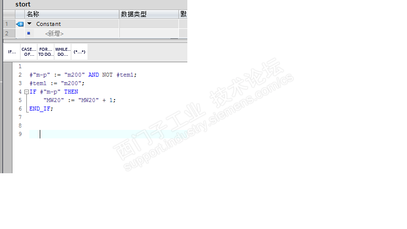

高手指点  我想实现一个功能:当每当M200为 1 时 ,MW20 自动加 1
但实际运行的情况是:当M201 为 1 时  MW20持续增加,不受控制
先谢了!
