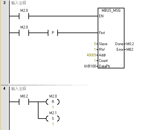

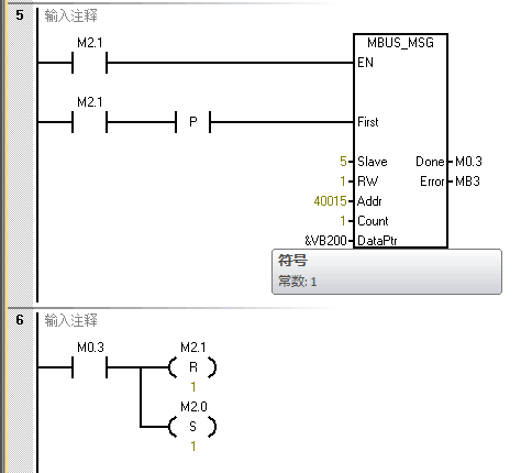

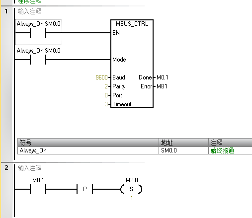

楼主的程序可以传上来大家分析一下吗?
主要是数据格式以及内存分配
以下是引用我不叫赵山河在2016-06-19 21:55:06的发言 >:一块学习学习
引用详细内容:
一块学习学习
这个是我写的程序,大家帮忙分析下哪里有 问题。现在是这样的,程序这样可以运行,循环扫描,两个Modbus_MSG指令顺次接通,不存在同时接通的情况,是没问题了,可是,当我把PLC停了,再次下载程序,运行的时候就不行了,要么两个MSG都接通,妖魔,两个都不同。我在程序段4M0.2的后面和程序段6的后面都加了个上升沿,保存,下载。监控,不可以。然后先去掉程序段4的P下载,然后在去掉程序段6里的P,再下载,就好了。。。。为什么啊,谁有写好的程序分享下啊
