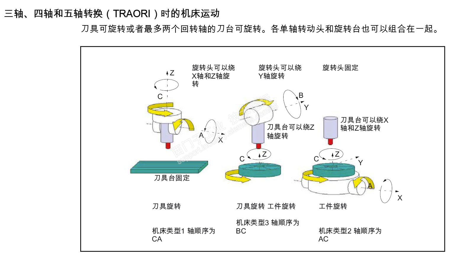

摆头旋转应该是B轴旋转,一般B旋转默认的是绕Y轴进行旋转,因此进给方向应该是Z轴,所以加工平面应该G17平面
