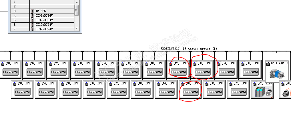

很明显是通信问题,检查一下诊断缓存信息。
前几天我刚处理了此类问题:
是38,40,42也是经常不定期断线,是从诊断缓存区读到的信息,经过换接头之后故障没能解决,用万用表测电压,PLC端的BUS上电压有0,532V,可是到了38地址处降到了63mv,实在没办法经过增加中继站才得以解决问题。这样做对其他不经过中继站的站点也有好处,电压会有升高
