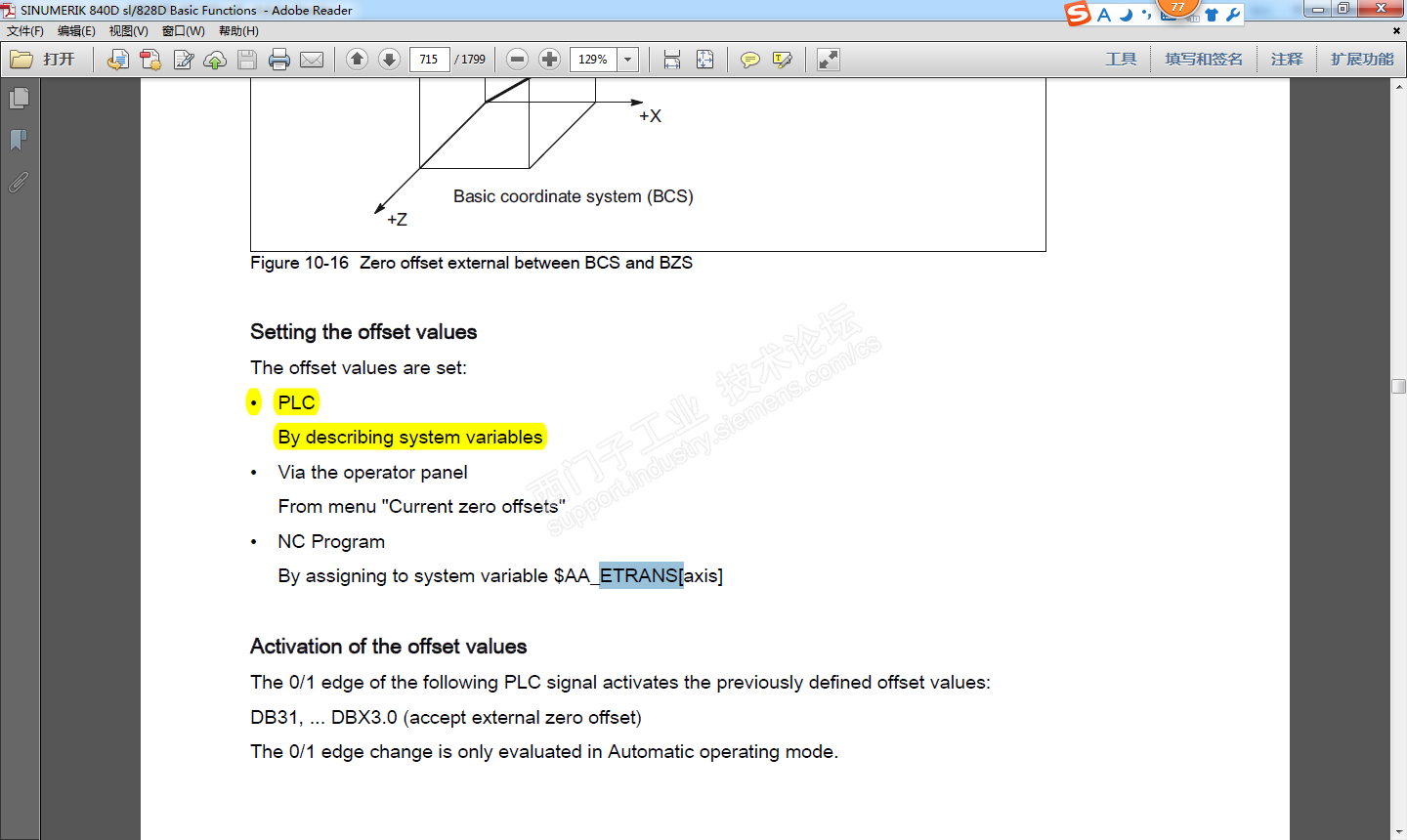

以下是引用西范斯在2016-06-24 08:56:11的发言 >5楼:不是plc写数据,是这个数据用系统变量写好后,需要plc接口决定是否生效!840d是db3x.dbx3.0,随时可以切换是否加外部零偏。
@西范斯
我看了一下840D的相关资料,里面说外部零点偏移是要通过PLC触发,但是似乎也说了可以通过PLC修改,可以看一下我的截图。
对于808系统来说,外部零点偏移相对于PLC似乎是只读的。我想的方法是通过异步子程序,先利用PLC将相应值赋值给R参数,然后再在子程序中将R参数赋值给相应变量。
