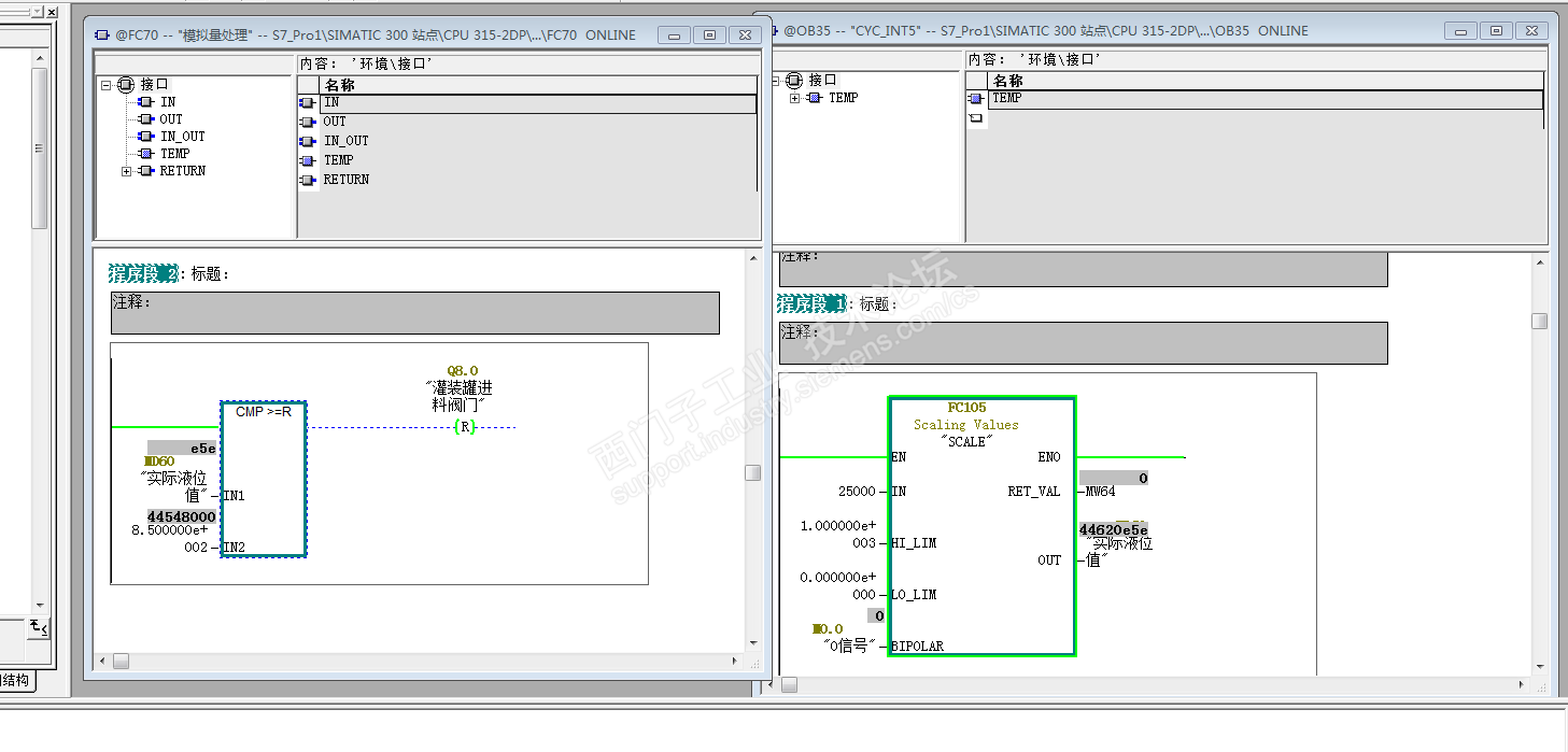

OB35里实数变化的问题
皇家阿森纳
注册时间:2016-06-24
OB35里实数变化的问题
483
2016-06-24 21:25:22
如图在OB35里MD60的数值到FC70里数值发生了变化,一张图是表达式选自动,另一张图是表达式选十六进制。MD60在符号表里定义为实数。如果在OB35里使用MW就完全没有上述问题。恳请大家帮忙!刚才我又试了下如果把MD60通过move给其他MD,然后再在FC70里使用其他MD就没问题了。
