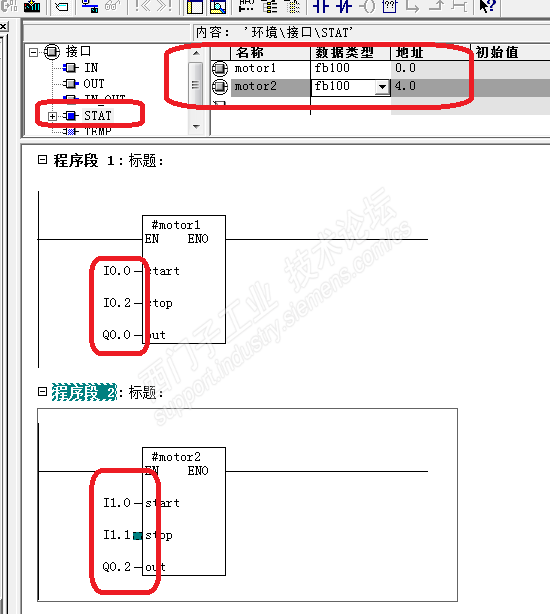

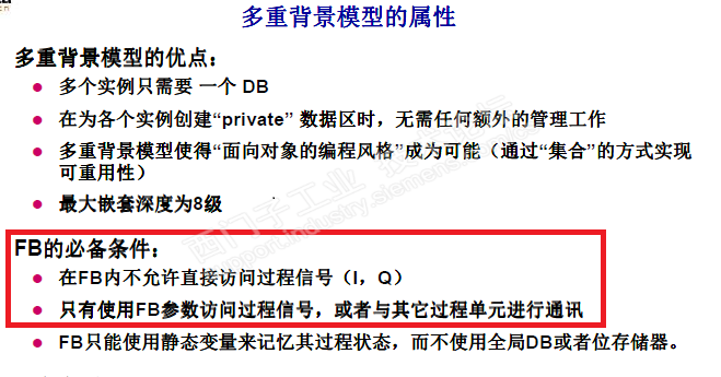

今天看到一个资料,以前从来没注意过,
不知道怎么理解,希望大神指教
如上图这个必备条件我应该怎么理解,

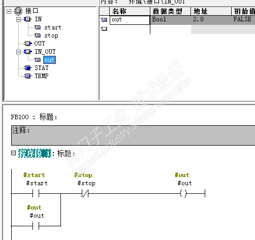

假设FB100是对于电机控制的功能块,FB10中建立FB100数据类型的STAT借口  如下截图
如上图红色框出来这样用法有问题吗?如果没有问题,那截图1必备条件我怎么理解呢,
