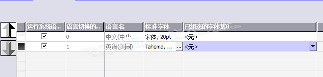

回复:WinCC flexible SMART V3“内部错误”(详情:Encoding Prc not supported)
20160625X2J4P0
注册时间:2016-06-25
发布于 2016-06-25 17:29:20
11楼
我找到原因所在了  是字体问题    以前我们组态的英文字体这个版本没有  ,把已组态的字体集改成无就行了      还有WIN10也能装    把安装文件Win81=0改成Win81=1就成了....希望可以帮到大家
