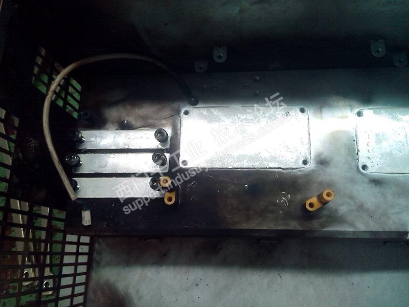

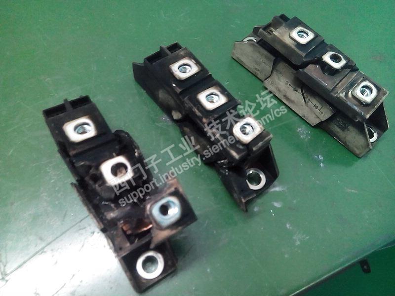

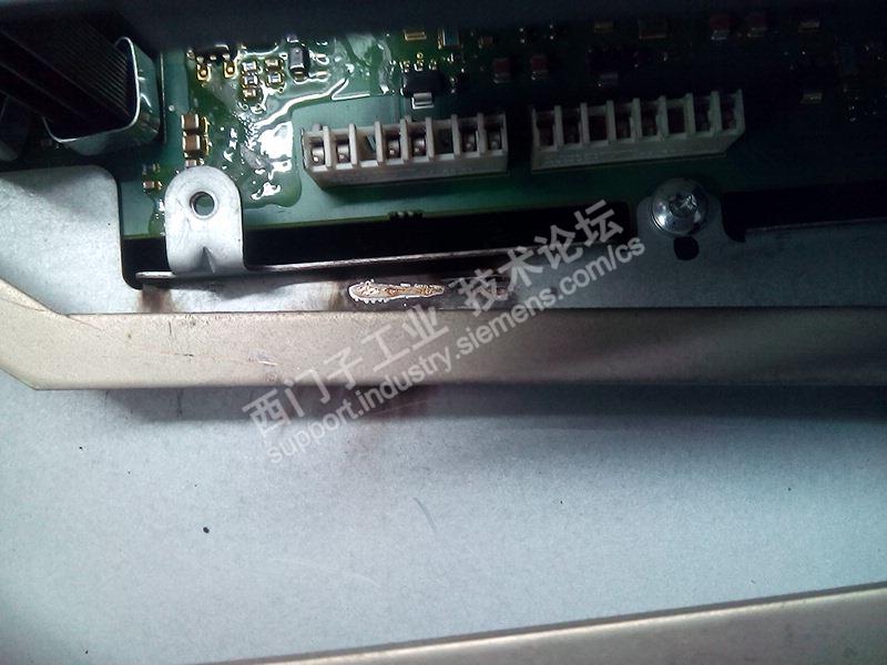

    公司的变频器用了两年多了,时常报F0001故障,复位后又能正常开机。考虑变频器运行时间久了该做保养了,主要就是清灰尘及紧线。派去的两个电工都是老师傅了,但对变频器并不是很熟悉。前几天也清了几台同类变频器没有任何问题。也许是疏忽的原因,这次清灰完成后送电正常开机瞬间模块炸了伴随这很大的声音,我们到现场时炸掉的变频器已经拆下。送电及开机过程都是听他们描述的,现场的空开已经冒烟,整流模块全都炸裂,两个逆变模块也都损坏,现在已经送修。据说设备上10%的故障是修出来的,这次是得到了验证,希望同行引以为戒不要再犯同样的错误
