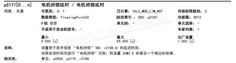

  最近遇见过一个怪问题,S120 的CU320 控制单元下某个轴报警F07900(此故障发生频次某段时间较高,过一段时间后几周也没问题)。
  当我们遇见此报警F07900时第一反应可能是外部硬件编码器回路损坏,可是我们的处理是将P2177参数时间值增大后正常?!此参数数值应该多少合适呢?
  这是怎么回事?
