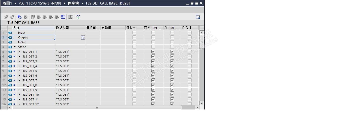

以下是引用伊默在2016-06-28 15:11:18的发言 >8楼
饿滴个神... ...
背景数据块啊! 你应该从它的FB那里更改属性啊! 因为它是从属于这个FB的!
只有全局数据块,才是直接从DB本身来修改属性啊... ...
受教了,谢谢!
但是我现在还是看不到具体地址,偏移量里什么都没有
