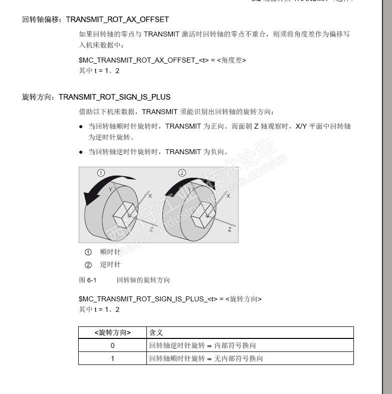

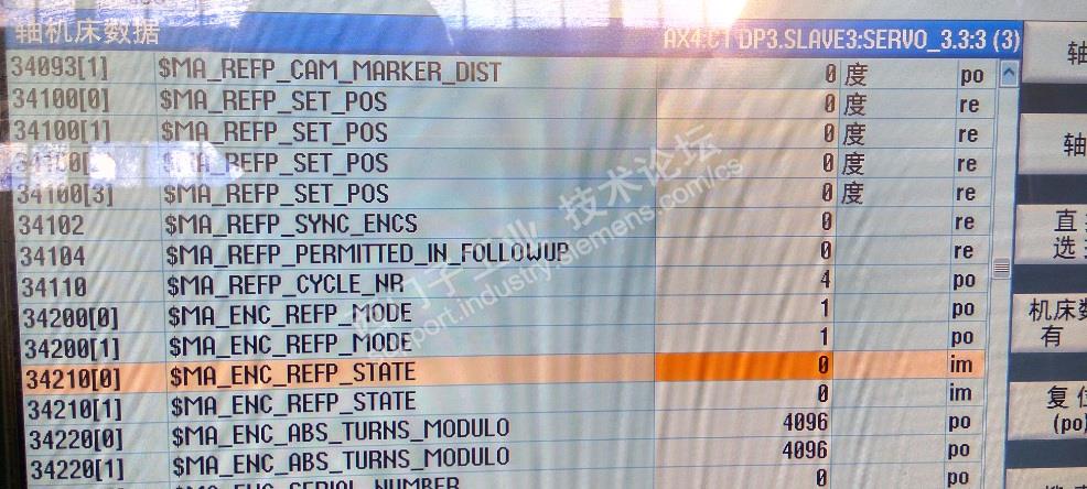

求大神指点,
1、我们车间的840DSL车铣中心,C轴顺时针旋转为负,有没有系统变量控制它顺时针旋转为正的啊??
调整后,对TRANSMIT加工的旋转方向有影响没有?
之前和厂家人员学习过调整机床x和y的坐标位置,通过编辑34210的两个变量更改,但不知道怎么调整C轴,我也不希望调整这个系统参数,怕出问题,要是有别的指令控制方式能实现就最好了。
我倒是发现了一个变量控制 TRANSMIT 的旋转方向见下图变量24910  ,我改完了之后,没整明白它是实际上把加工程序沿着哪个轴镜像了(x轴还是Y轴啊?)
还有下面这个说明书回转轴偏移系统变量,是不是仅仅对 TRANSMIT加工时有效?,如果程序是XZC加工就没有效果了吗?能不能向加工中心一样调整C轴偏移一个角度加工呢(车铣联动XZC程序控制加工),是在哪里调整呢?
