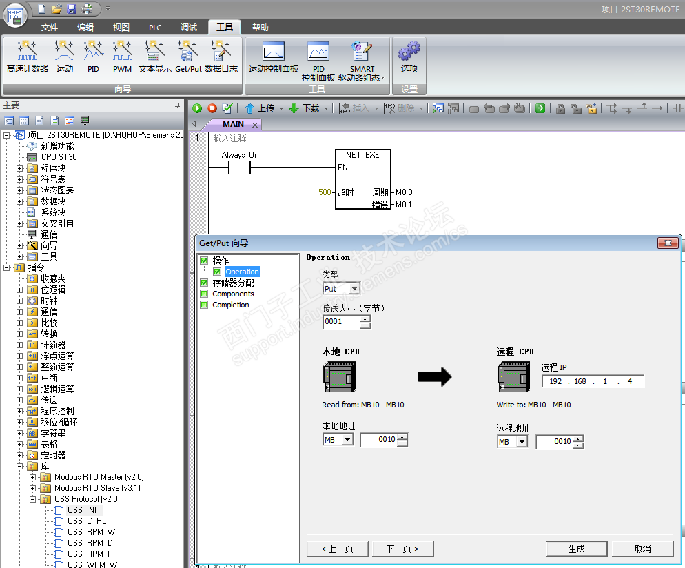

回复:S7-200 SMART怎么读取另外一台S7-200 SMART的开关量输入点(或模拟量输入点)?

以下是引用Holien在2016-05-19 09:59:15的发言 >6楼
方法很简单,分别给两个PLC设置同一个网段不同的IP地址,如下图,打开工具,选择GET/PUT,然后添加一个操作,配置需要交换的数据就可以了,然后PLC自动生成子程序,在main里调用这个子程序就可以了,只需要单边编程,另一边不用管。
好吧,原来还有向导。我居然没去看到,今天还在想着参考手册那个灌油例子为什么要&VB100到VD207,&VB216到VD212呢。
