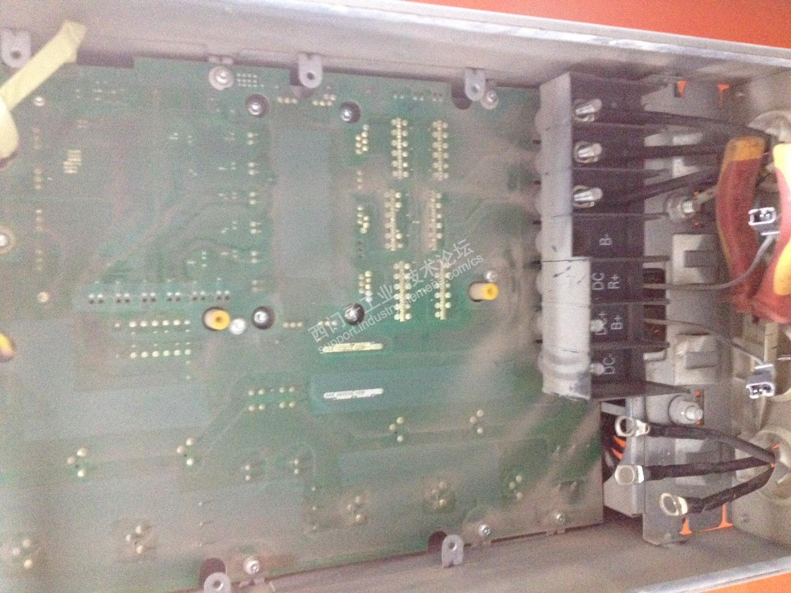

的确,公司的西门子MM4变频器报“F0001”绝大多数是因为其内部灰尘太多造成的。,我们拆之前都是用手机拍张照片(记录什么地方装什么类型的螺钉,各电路板之间是怎么连接的),楼主的经历倒是提醒我,以后拆的时候要更加小心了。
