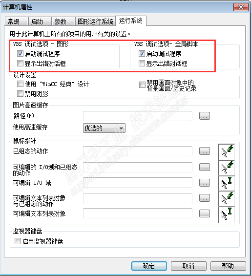

以下是引用何FQ在2016-01-14 08:55:41的发言 >12楼:进行分闸操作后控制按钮一直保持0状态,程序里面也为0。进行合闸操作时,因为该点始终为0所以怎么合闸都合不了。联锁条件全部满足,在程序对该点接通为1也是可以的。就是在画面中始终都会失去效用唯有重新启动。
以下是引用RENHQ在2015-12-14 19:42:51的发言 >1楼:没碰到过这种现象,...
引用1楼详细内容:
没碰到过这种现象,粘死是按钮控制的点一直是1,还是一直是0?
应该是没找到根本原因。
按你说的,应该是WINCC写1写不下去。重启后又可以写入,说明这个按钮置1的动作是可以运行的。不知道你置1是脚本实现,还是直接连接。是不是按下置1,松开置0,PLC有自锁启动等。
我怀疑是你其他部分的脚本有问题,建议你好好查查。
