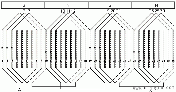

1,变频器有单相220v进,三相380v输出的?
我想,连杂牌都没有这样的。
2,单相电机的电容,它只是在启动时帮助一下,转速起来了就可以脱开,电容大小能决定输出功率吗?
我想,主要是主绕组阻抗过大。
3,我想……我还是想出来了一个办法:
拆开电机端盖,对电机绕组做一个处理。小型电机绕组都是Y型接法,每相绕组额定电压都是220v的,找到Y点,拆开接头,将两相绕组并联做主绕组,另外一相绕组作为起动绕组,这样处理之后,它就是一台单相电动机,出力至少是大于原来的1/2。
(附一张绕组展开图,A、Z、B、X、C、Y,如何转C1-C2?)
