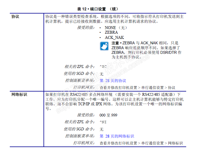

以下是引用2016062784FDFJ在2016-06-29 09:41:32的发言 >
这个吗?打印机可以支持网口,串口,并口和USB的
smart作串口通讯很不错的(论坛例程很多),网口功能裁剪了很多,听说下年会补上。理解并会裁剪开源的小操作系统对工控人提出更高要求。
