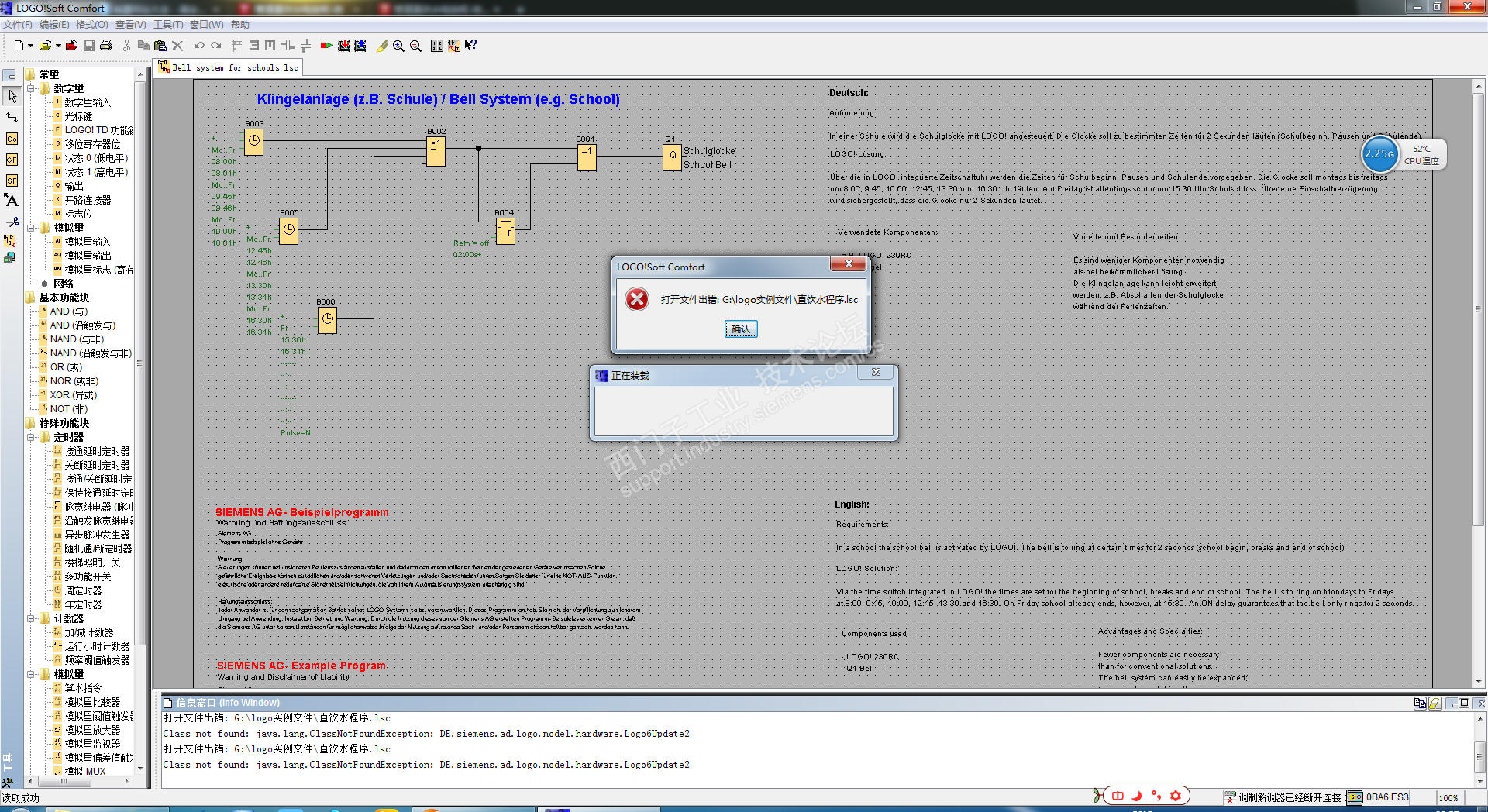

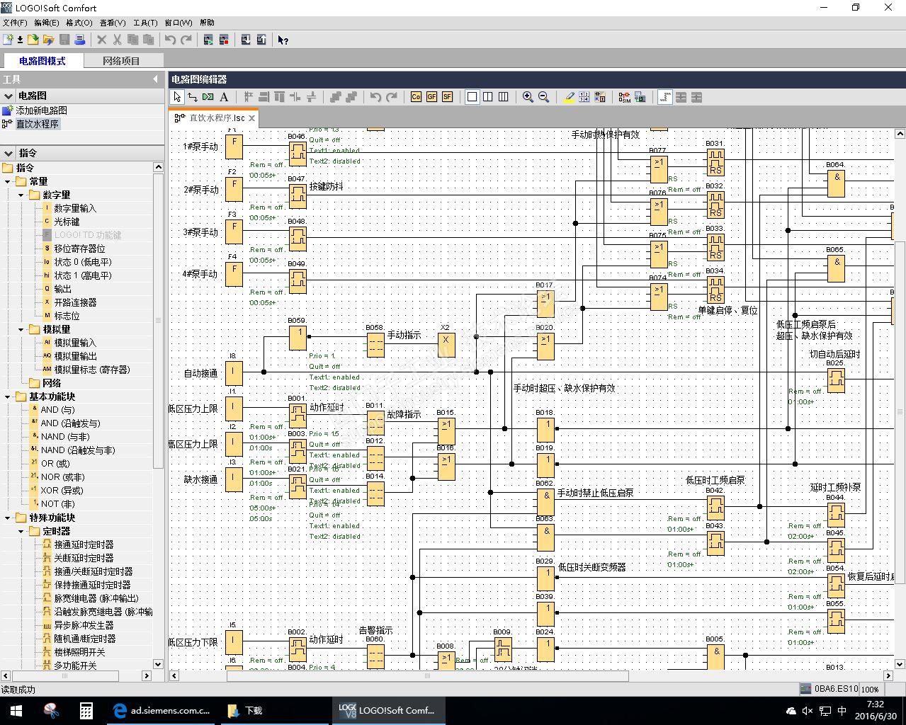

以下是引用lranbing在2016-06-29 23:57:00的发言 >6楼
程序打开错误,清楼主再确认一下。
我下载打开一遍没有问题啊:
注意右下角,我的界面上是0BA6.ES10,您的是ES3.不知道有影响吗?我电脑是win10 32位,LOGO本体是三年前的存货,扩展模块与TD是新购买的,导入程序后,在线测试总是错误,我就把那个0BA6standard改成ES10,在线测试就正常了。原因我也不清楚,有知道的老师吗?
