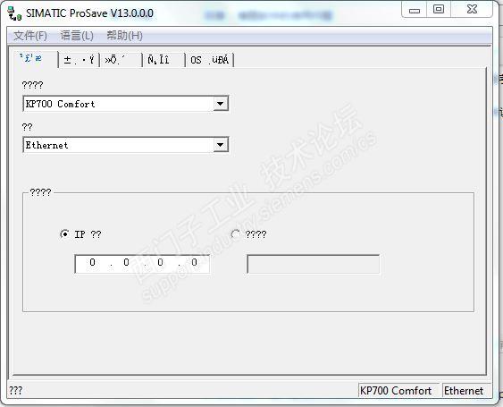

 第二个问题是这样的,TIA是支持上传的,这个我进行了很多次的实验。
咱们可以再次讨论下,我是这样做的实验。
打开空项目后,首先确保网络连接正确,然后点击在线——将设备作为新站上传(硬件和软件)。
然后咱们的PLC程序,以及硬件配置就都上传上来了。
对咱们来说组态程序,是可以上传的,这个也是有前提的。
我们必须有Pro Save。
请参考上图,因为我是德语版系统,所以切换成中文后都是问号,不过,你可以先看看,是一样的。
选择你的屏,然后写好IP地址,上传就好了。
你可以试试,咱们可以交流。
