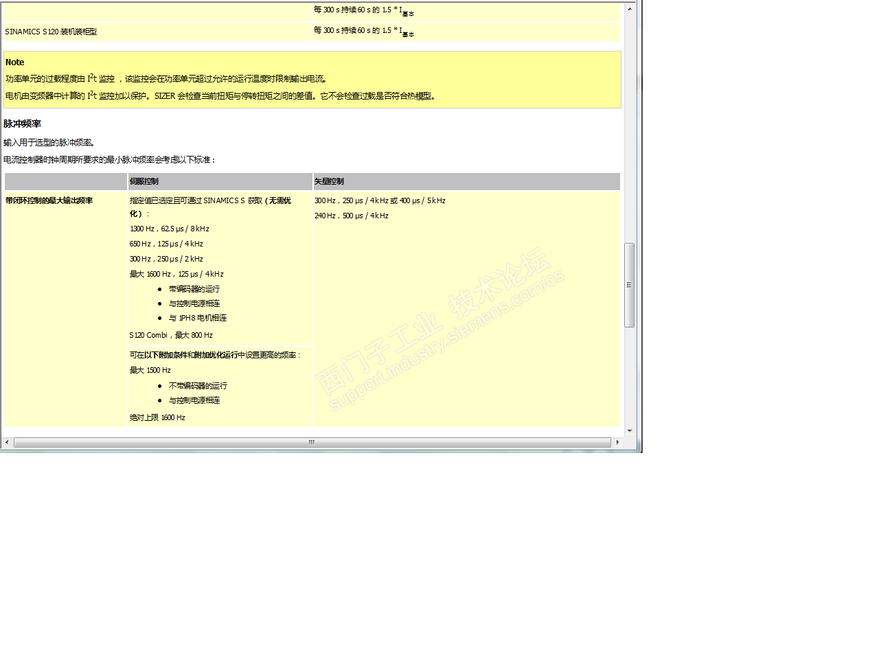

今天特别重读了S120的装机装柜型硬件手册。以前没有特别注意,只是从选型样本上看到的有关S120的最高频率描述。而硬件手册对此描述的更具体。
S120的最高运行频率限制与载波坡率有关,载波频率越高,输出频率也越高。但是电流调节器的时间周期,系统默认是250微秒,也就是4kHz。对应的矢量控制最高运行频率是320Hz。如果要想提提高时间周期,需要改参数。估计是4级(维修级)授权了。
以下是引用北雪雪纷飞在2016-06-05 13:31:57的发言 >2楼:SLVC模式S120没...
引用2楼详细内容:
SLVC模式S120没有限制吗,,也是200HZ吧,还是可以更高??这个没注意
K斑应该用用高档的PLC啊,价格应该也差不多少啊,
等着运行后实际的使用效果。。
今天在SIZER里面发现私服的最高频率闭环的情况下竟然可以达1000HZ以上,,不会是否正确,,,
