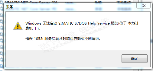

配置:PLC为1214C DC/DC/RLY1(192.168.0.1),软件为TIA V13 SP1(192.168.0.10)。
现象:今天开机后,打开前几天配置好项目连接PLC,始终连不上,点击“可访问的设备”,提示扫描到0台兼容设备,
解决方法:1.重新插拔和跟换网线,问题无法解决,但是pingPLC的IP地址可以ping通
2.怀疑是西门子的什么服务未启动,重启电脑,问题还是没解决
3.关闭360安全卫士等软件,关闭Windows防火墙,再次连接,问题再现
4.打开控制面板--设置PG/PC接口--TCP/IP--网卡名称驱动--诊断,提示无接口句柄。
5.打开控制面板--管理工具--服务,找到Siemens SIMATIC IETOPG HELP SERVICE服务,已“启动”,右击重新启动该服务,依然提示扫描到0台兼容设备
6.按照大神的说法启动Siemens SIMATIC S7DOS Help Service,右击“启动”,弹出错误无法启动
7.打开"C:Program FilesCommon FilesSiemensS7IEPGs7oiehsx.exe"文件按照下图处理,重新启动电脑
https://support.industry.siemens.com/tf/ww/en/posts/no-ethernet-connection-with-set-pg-pc-interface/61188/?page=0&pageSize=10#post238508
8.再次打开打开控制面板--设置PG/PC接口--TCP/IP--网卡名称驱动--诊断,提示
S7ONLINE
SRMD_Set (..) OK
SRMD_Reset(..) OK
9.再次连接PLC,调皮的PLC出现了
