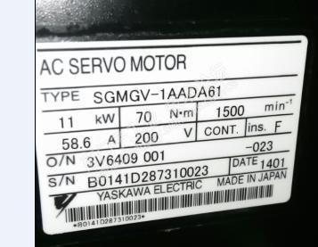

以下是引用HUANGZE75在2016-07-01 09:16:33的发言 >
都是伺服电机控制,在不考虑钱的前提小,安川的伺服速度低,扭矩大,变速箱变比小,西门子伺服速度高,扭矩小,变速箱变比大。
如生产线速度在低速3米每分钟,那么安川的电机速度为120转,西门子电机为240转,伺服专用变速箱一个变比分别为60,120.都是速度闭环控制,综合变速箱电机等因素,安川和西门子的应用那种会更好点,力矩稳定,速度稳定。
应该是这样,我的观点,选4极电机更好。西门子的没有吗?好像不应该吧?
