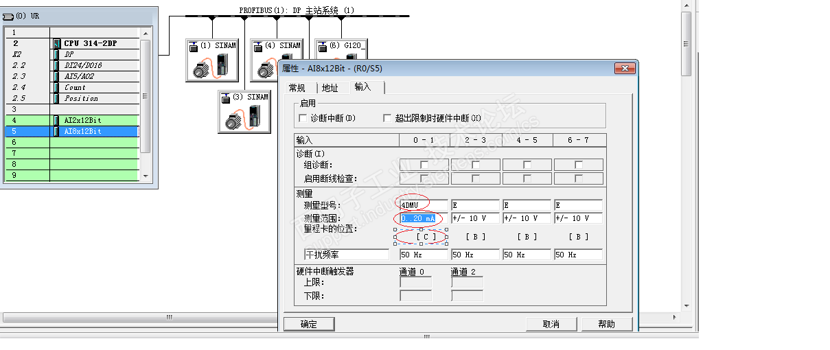

 模拟量模块硬件组态注意事项见下图:
