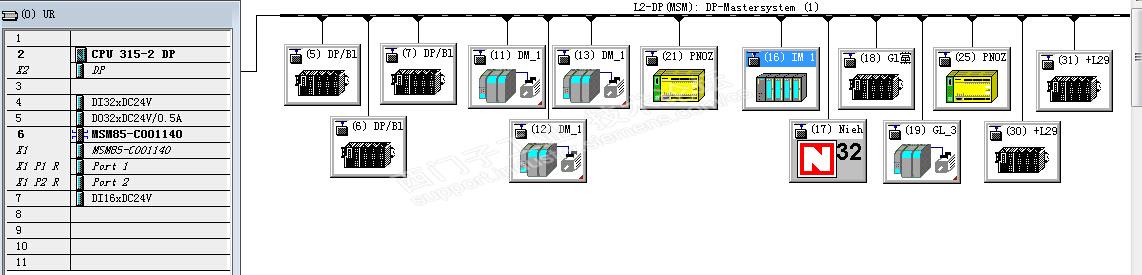

以下是引用卢洋在2016-07-02 10:37:36的发言 >20楼
 我这里用的也是这个安全继电器,好想叫安全PLC吧,一直没有软件也没发看里面的程序
  我说的就是这种,安全继电器(能挂dp的),跟我发上的图一个样的,里面有PILZ的程序硬件组态,需要PILZ自己的编程软件组态,西门子用的时候安装上gsd 才能组态、下载。
   这个看起来也是老外的程序,还有语言乱码呢?
