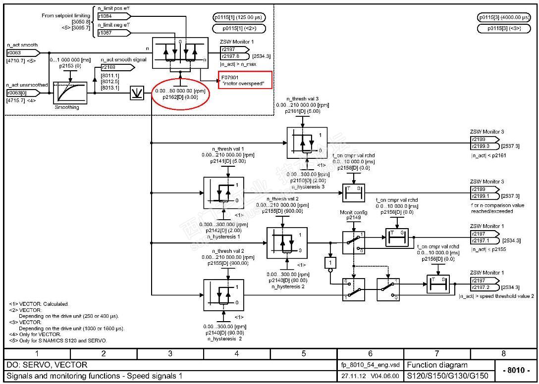

以下是引用看长城内外在2016-07-04 14:05:26的发言 >
@kdrjl,
我现在在用s120,转矩控制模式(p1501=1),到达速度限幅也会报F7901,请问怎么设置才能使驱动工作在速度限幅值而不报警?
在S120的故障列表里,不是有对该故障的解释吗?
第一,把P1083和P1086设置为你的极限转速;第二,去看看参数P2162的解释,并适当地设置。
