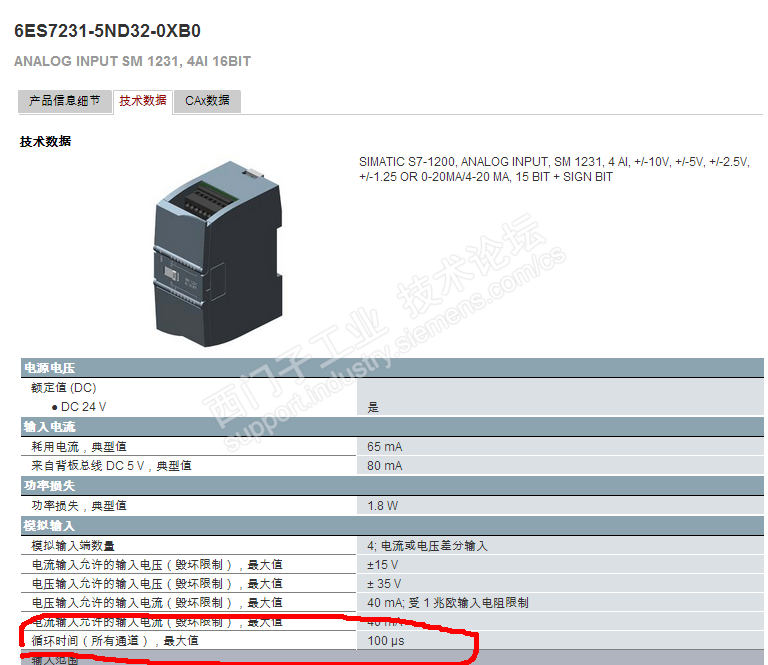

项目中用到S7-1200,在选择模拟量模块时,看到1200的模拟量模块的转换时间,即使普通模块
所有通道的转换时间才625us,而以前300plc 除高速模块意外,基本上每个通道的转换时间都在20ms,即使
选择400hz的积分频率的话,才能达到2.5ms
是不是1200的模拟量模块都是瞬时转换的,不是积分式的?
