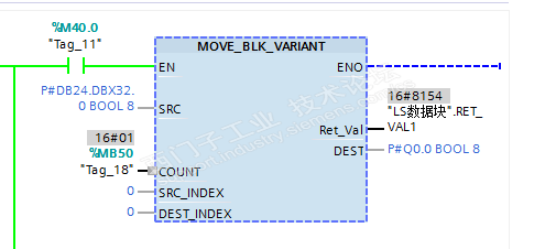

  由于我需要将bool类型数据进行移动,参照帮助文件中,图1,

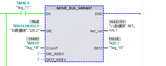

上面说只针对bool类型可以使用符号寻址或者指针寻址的方式就可以。图2 图3
以上两个图就是我使用符号寻址和指针寻址的方式,如图还是报错了,根据错误代码8154

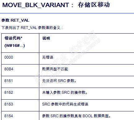

图4查询到,提示SRC操作数具有BOOL数据类型。
  以上我就迷惑了,明明参照帮助文件做的,但是BOOL数据就是移动不了,其它类型的数据很简单就能移动了。
