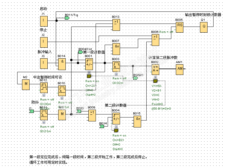

回复:LOGO!能够记录高速脉冲个数,并把此数据存放在一个地方以备定位或定距行走使用?
高山孤影
    3582
    109
    319
注册时间:2012-03-03
发布于 2016-07-06 10:15:27
9楼
这个程序经过实测完全符合楼主的要求。在二段工作完成后停止,如果需要自动循环,请另加定时器来实现。
原理与我在三楼的说明大同小异。
注意:计数器设为参数保持,模拟算数需要设定为EN=0时输出上一个数值。
中间停顿时间可以通过复位的定时器设置。
