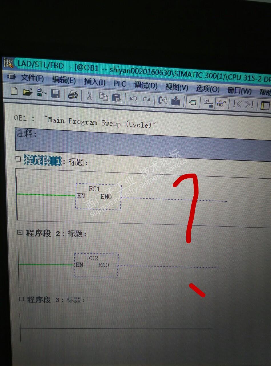

回复:STEP7在线监控时OB1中已调用的FC块为灰色虚线框

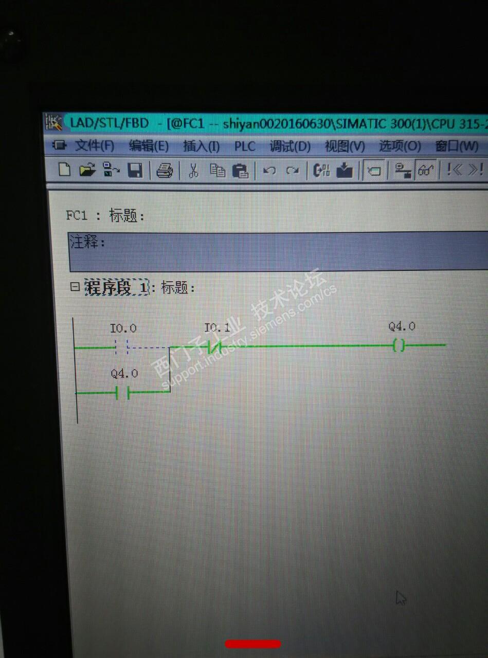

同样是这简单的程序,为什么几个月前这样写,就是绿框?难道BR还随机,
唉!越来越模糊了,我真搞不懂
以下是引用矿泉水2099在2016-07-06 09:46:46的发言 >5楼:可是我转化为stl语句...
引用5楼详细内容:
可是我转化为stl语句没有发现有JCB语句啊?
还有,为了实验,我在fc1里就下了很简单的程序,根本没有jcb跳转,
如下图,

以下是引用矿泉水2099在2016-07-06 08:21:05的发言 >3楼:就是想问:为什么用...
引用3楼详细内容:
就是想问:为什么用梯形图写的fc块程序,有的是虚框有的是绿框,其实都在一直调用啊!
请高手详解
刚做了实验,再总结一下
  1. 如果调用的程序最后BR=1,则ENO=1
  2. 如果调用的程序没有和BR位相关的程序,则ENO取决于EN,EN有变量,则BR=1,如果EN没有变量,那就取决于之前的BR
