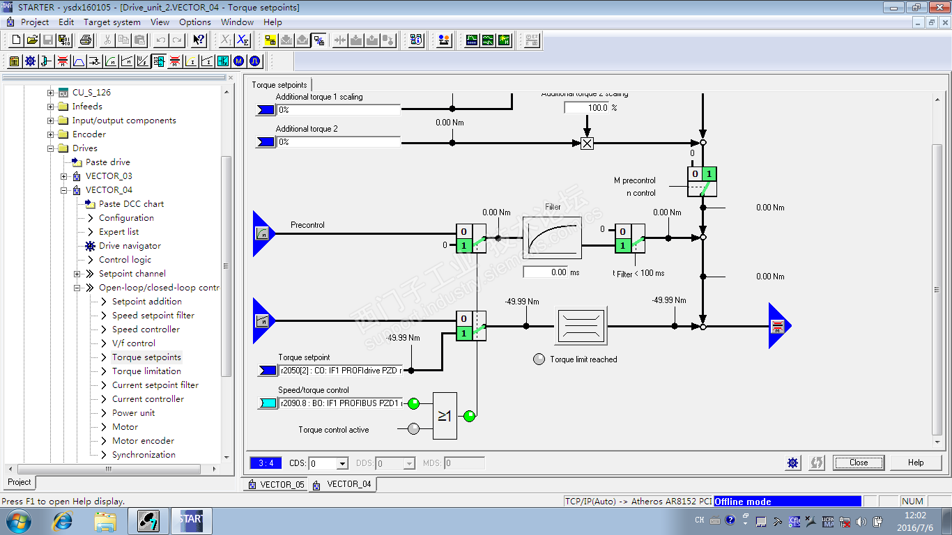

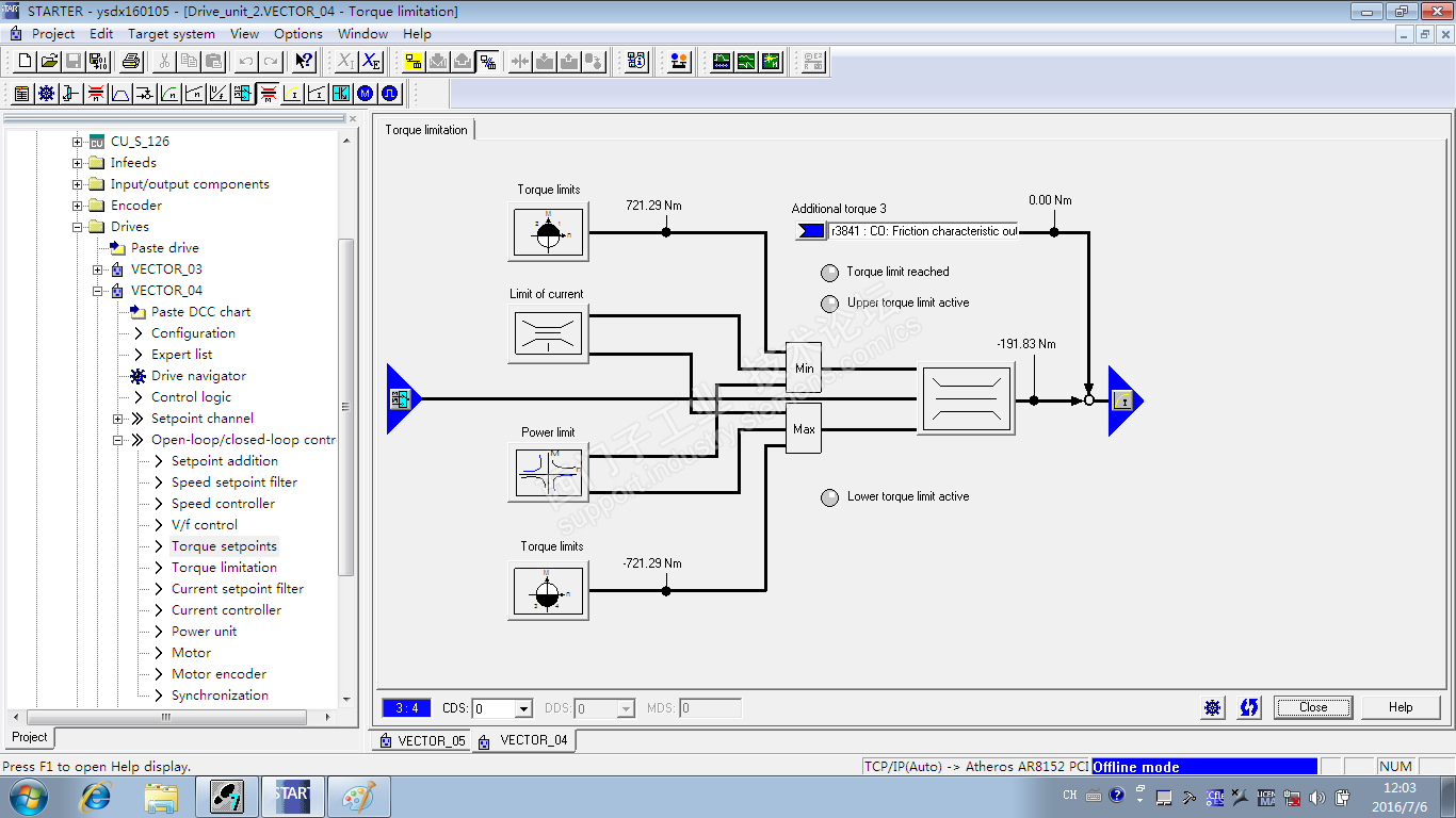

三台电机,通过汽车变速箱耦合,输入轴电机75kW,4200/6000rom,两台输出电机功率37kW,750/3600rpm
都带编码器,控制方式采用PLC DP通讯模式,通过改变P1501的值改变转速/转矩控制模式.目前M1电机为转速控制,M2/M3电机为转矩控制,当M2/M3两个电机的转矩给定为-50Nm,M1转矩给定为2000rpm,系统运行正常,此时M2/M3的速度为710rpm左右。但是当将M1的速度给定增加到2250rpm时,三台电机的转矩突然加大,M2/M3的转矩给定依然为-50Nm,但是实际转矩为-180Nm左右,而此时的速度为800rpm左右,超出额度速度!
查了半天,没有找到原因!以下的三个图为其中一台电机运行时的截图!
