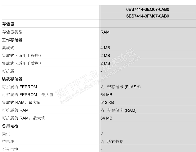

以下是引用小釉在2016-07-06 15:48:58的发言 >2楼
你没明白我的意思,我是想说400非易失性存储区的大小。
刚才又和300plc对吧了一下,感觉应该是内置ram也就是工作存储区的数据区的大小。
这个在400手册中有这个参数。
不是太确认,需要大神给确认一下。
以下是引用pkh2006在2016-07-06 15:37:14的发言 >1楼: 我觉得没有,完全...
引用1楼详细内容:
 我觉得没有,完全靠电池保持,是否保持同时取决于电池和设置掉电保持
400没有这个概念啊,要说保持,肯定整个数据区都能保持,也没有你说的参数
