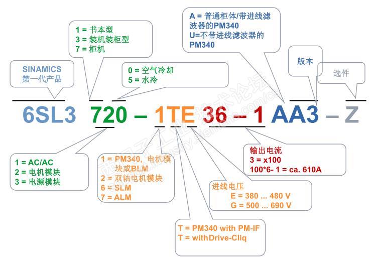

以下是引用黄崇阳在2016-07-05 22:20:22的发言 >31楼:您好,我想问下,您有S120产品序列号各数字与字母含义说明的西门子资料吗?比如6SL3300-1TE-6AA3这个产品序列号各数字,字母代表含义,谢谢您
Thank you for the support.
