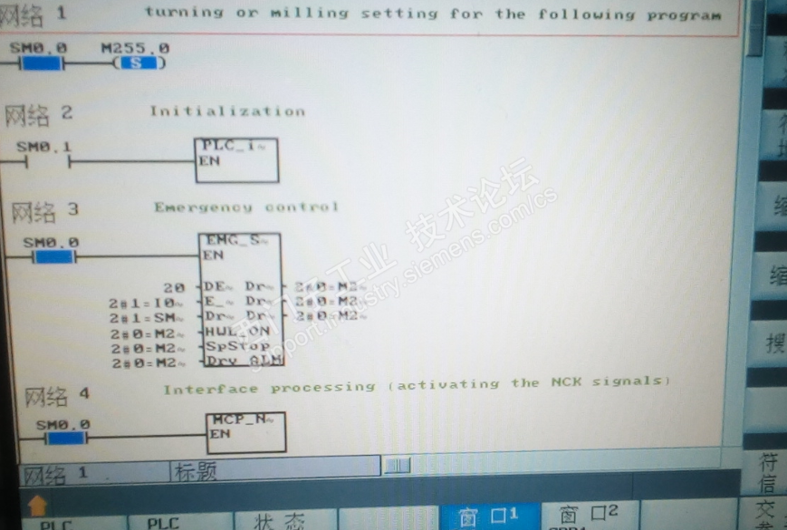

回复:802D系统的PLC程序是用S7 200编的,还是S7 300编的呀没接接触过,要用什么通信适配器读程序呀?

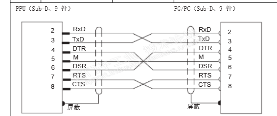

以下是引用渔明鱼工在2016-07-08 11:32:31的发言 >15楼
找到了,因为初次接触不了解,只知道840D,现在不知道用什么PLC软件。
通信电缆是这样的吗?
请问808D画面内调出来的程序,可以直接在808D内修改吗,现在我还没有软件和编程电缆。

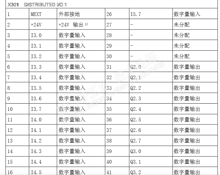

以下是引用菲戈在2016-07-08 10:39:29的发言 >14楼:808D的话更好办了,...
引用14楼详细内容:
808D的话更好办了,确实是蓝色的区域就是输入输出口。具体还是看调试手册吧
808D_调试指南_0712.pdf

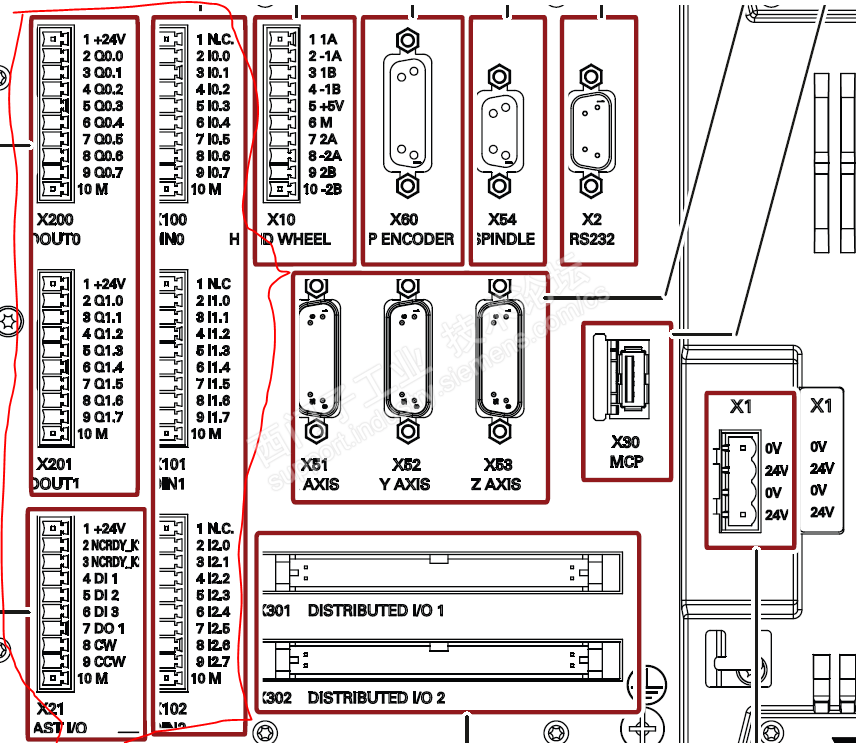

以下是引用渔明鱼工在2016-07-08 08:18:27的发言 >13楼:红框内没有多余的口...
引用13楼详细内容:
红框内没有多余的口了,我现在要加安全电子锁至少有二个输入,一个输出。
可恶的厂家机床电气图纸也没有提供我们。
不好意思我刚才去看了是808D系统,是用的什么PLC软件呀
是用蓝色区域内的扩展吗,不知道输入输出地址呀
以下是引用菲戈在2016-07-08 08:03:29的发言 >12楼:能用NC的快速输...
引用12楼详细内容:
能用NC的快速输入输出口做PLC I/O口
以下是引用渔明鱼工在2016-07-07 15:40:55的发言 >10楼:请问802D输入输...
引用10楼详细内容:
请问802D输入输出没有多余的点有没有办法。
以下是引用菲戈在2016-05-09 16:06:36的发言 >3楼:802D好老啊,80...
引用3楼详细内容:
802D好老啊,802DSL也已经停产了。801都说了,找到TOOLBOX就啥都有了
只能看不能修改,软件我来找给你。不需要线直接用软件打包到U盘里读入就行了。
