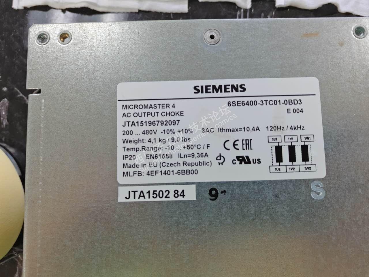

大家好,现有变频器型号 6SE6 440-2UD24-0BA1  4KW,配电抗器6SE6400-3TC01-0BD3,运行后出现下列问题;
1、电抗器的温度可达到157.1℃;
2、电抗器有会闻到烧焦气味,电抗器金属壳有被熏黄;
3、电抗器有燥声;
4、变频器未出现报警错误;
5、电机的电阻正常;
6、环境温度约27℃,在空调间。
敬请大家,提供解决办法,非常感谢!!
