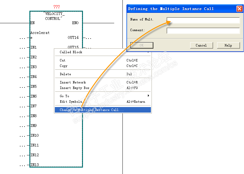

回复:FB2调用FB1,FB1的背景数据块的问题

调用FB1,右键FB1,弹出窗口填写Stat变量名......
多重实例的意思是把FB1的实例数据放在FB2的STAT中。对封装的FB块来说很有用,FB调用了多个FB/FC(FC要用到的全局变量如上升沿、累加值等等放在最外面的FB的实例DB内),每次调用都只要对应一个实例DB就可以了。
