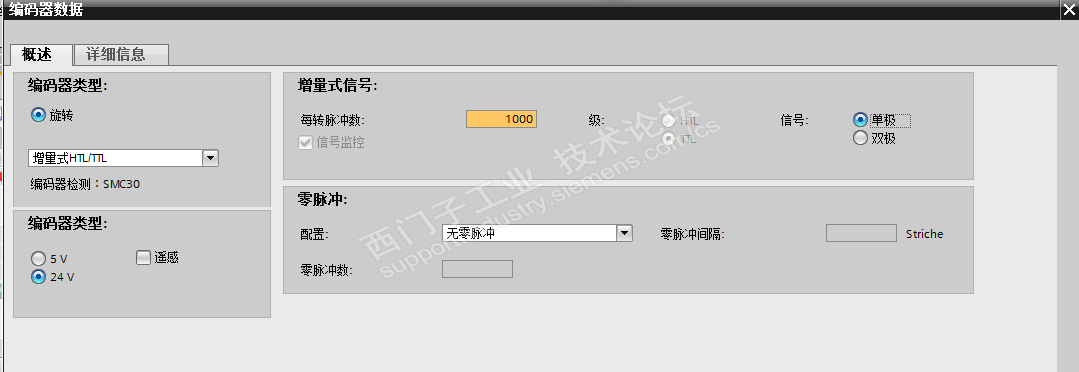

用博图V13 startdrive 调试G120变频器
1401
2016-07-11 17:41:02
编码器接在CU250S-2的端子上,编码器是推挽式,电源24V.为什么调试向导设置编码器的界面上有几个项目是灰色的?1:HTL,TTL的选择是灰色;2:监控不能去掉,显示是灰色;显示灰色都是需要设置的,所以必须在参数内设定了,这是为什么?谢谢!
