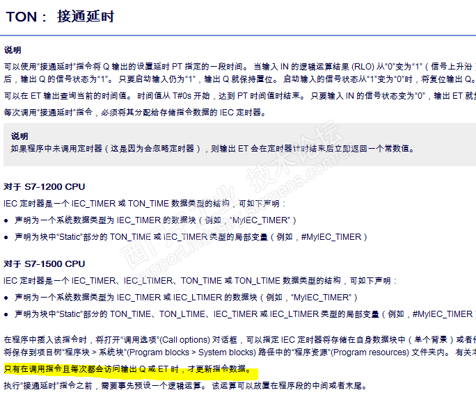

 程序需要使用定时器的Q点或者ET,定时器才能运行
