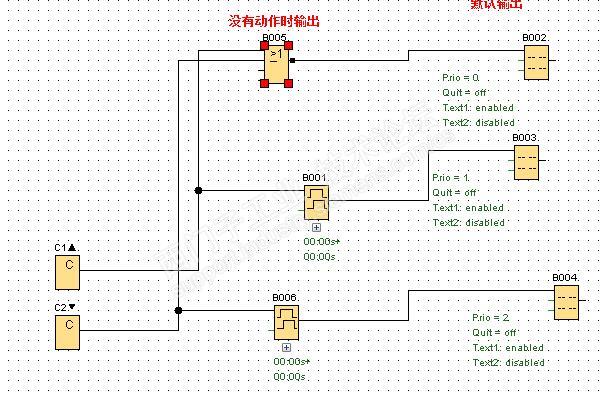

请教各位朋友用LOGOA8使用消息文本时通过什么方式编程浏览不同文本信息呢?
比如程序里有很多设置项但是一页无法显示完,这时要多选择多个文本界面来设定。我的做法是最初的界面用或非。只要没有别的操作就默认这个消息显示。别的快捷键(方向键、F功能键)没有动作时次画面就显示。输出使能的界面用了多功能开关这个块。按一下接通再按一下断开。如果通过方向键浏览多个界面怎么做?通过计数器来实现吗?有没有更好的办法
