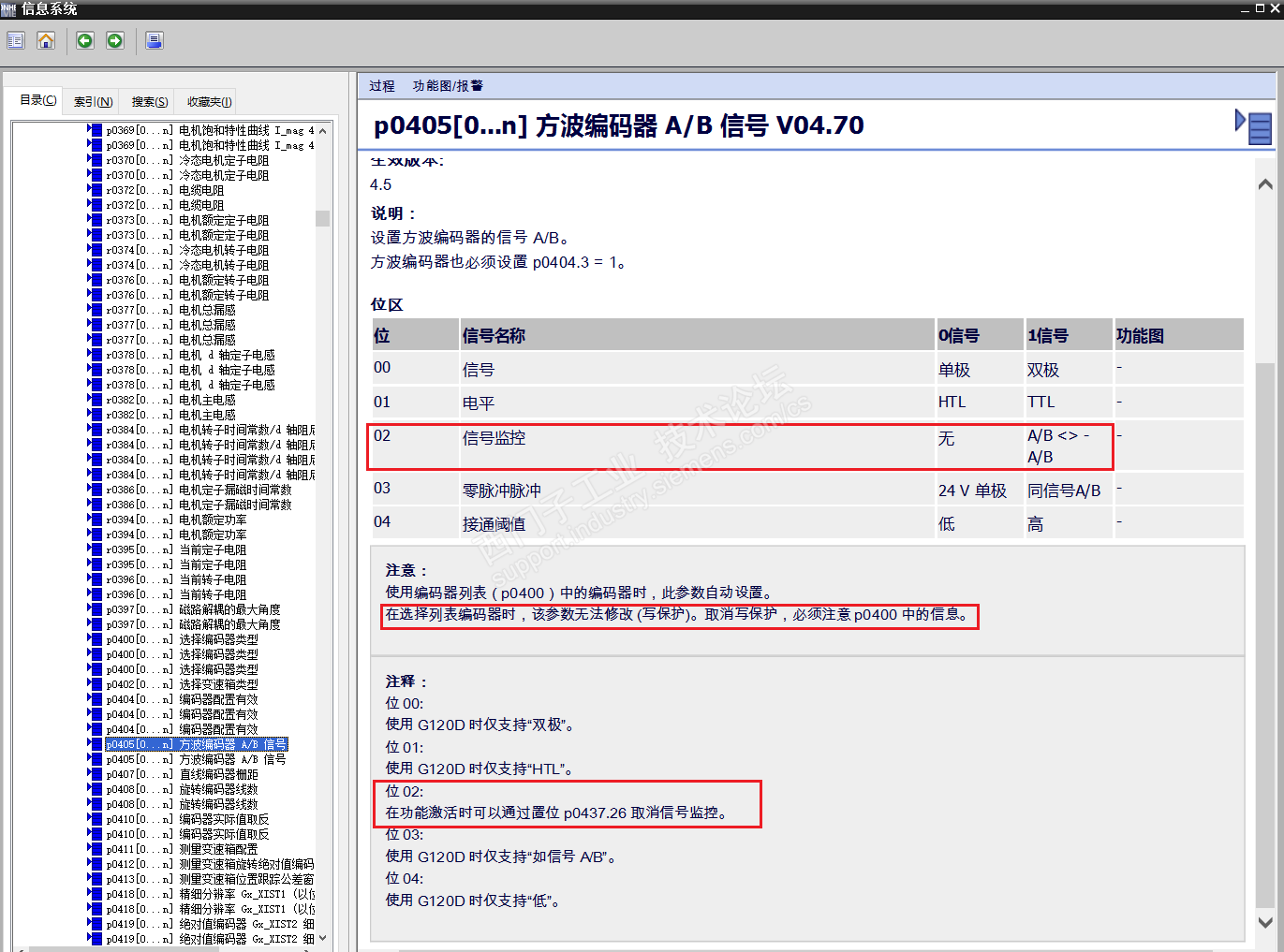

这种情况是不推荐。
你非要改,也是可以的:

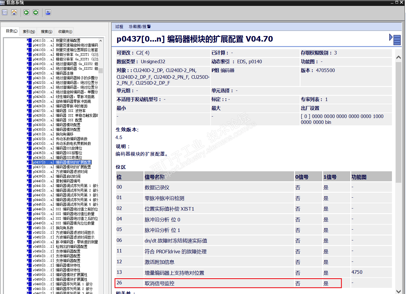

1、在P437.26=1;取消监控。
2、在调试模式中,跳到参数表中。改P405[1/2].2。监控
要不然你就选单极性的。
所谓监控就是监控 输入的正A/B与负A/B比较而已。
