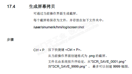

回复:840Dsl屏幕拷贝

看看是不是你需要的
