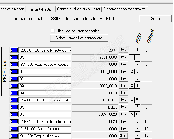

回复:求助G120变频通讯profinet

驱动通讯报文设置成999,把你想要读写的参数以PZD的形式传送。PLC侧用SFC14、SFC15读写控制字搞定。想怎么控制都可以。
