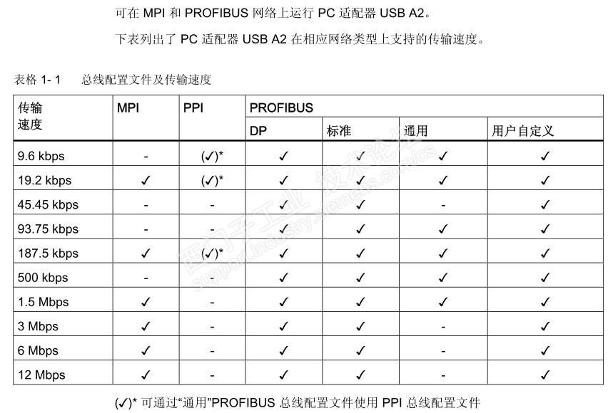

回复:老的usb接口的mpi电缆连接200plc没问题,前几天用新买的a2版本的USB接口的mpi电缆死活也连不上200plc

以下是引用pkh2006在2016-07-15 15:36:08的发言 >6楼
手册是这么写的,不是说MPI不行,而是MPI没有9.6,如果波特率是19.2或者187.5用MPI的也可以
以下是引用我爱吾家在2016-07-15 15:25:24的发言 >:非常感谢你的解答。
引用详细内容:
非常感谢你的解答。
我选了mpi,各个波特率都试验了,不行
