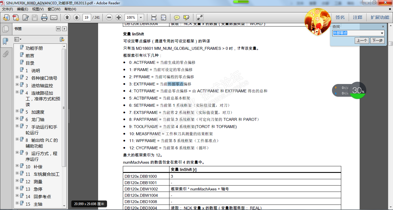

以下是引用西范斯在2016-07-17 14:50:00的发言 >1楼:用plc接口激活/取消,802系列/828/808的plc接口都没有找到这个信号,好像没有此功能
808资料中介绍可通过LinShift在PLC中读取外部零偏,那应该就有方法可以修改外部零偏的值啊?要不读取也就没用了。
