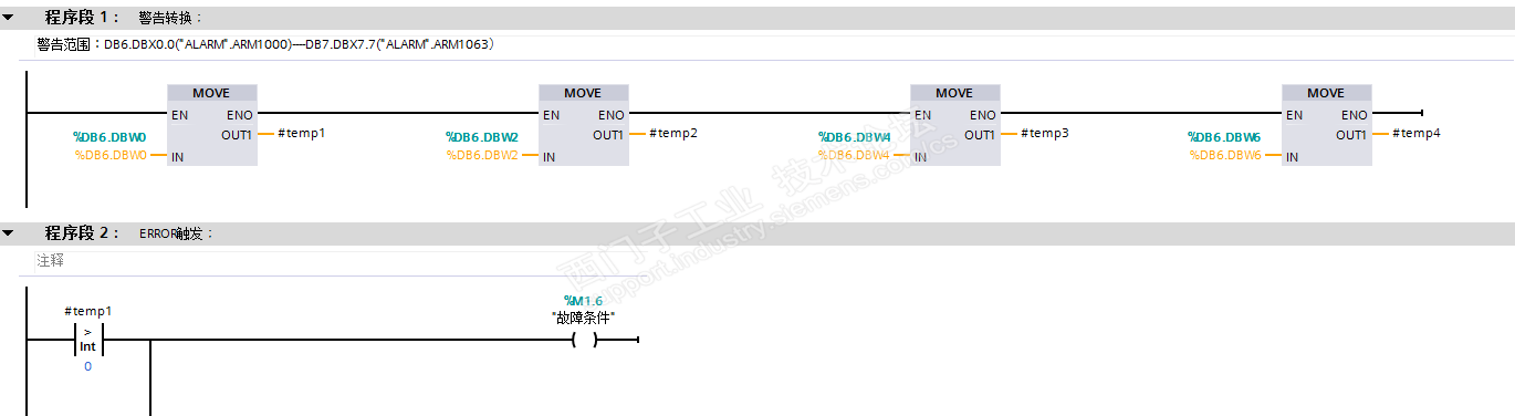

回复:移植后的程序经常出现这种信息:程序段 1,该地址不能通过变量进行分配。

以下是引用月雨风云在2016-07-17 19:21:00的发言 >5楼:是否word和int混淆了
以下是引用 westcowboy在2016-07-17 18:09:29的发言 >3楼:这是报警,不是错误...
引用3楼详细内容:
这是报警,不是错误。
根本原因是博途对程序整体检查比原来严格了。
因为你DB6.DBW0在DB6中定义的数据类型与使用的数据类型不一致。
以下是引用月雨风云在2016-07-17 10:31:27的发言 >楼主:程序段 1,该地址不...
引用楼主详细内容:
程序段 1,该地址不能通过变量进行分配。,
还没明白我的意思啊,你看看你的DB6咋定义变量的,绝对和你使用的不一样!才报这种警告的。
