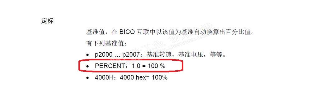

回复:斜坡发生器中的参数P1138和P1139

看下参数说明,定标为PERCENT,所以如图,有100倍关系,给100就是系数1了,不是以16384为量程的。
