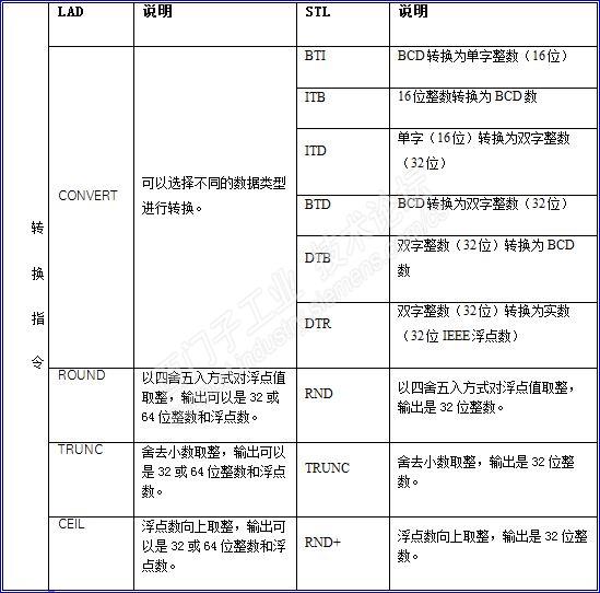

6.2.7转换指令
如果在一个指令中包含多个操作数,必须确保这些数据类型是兼容的。如果操作数不是同一数据类型,则必须进行转换,转换方式有两种:
  • 隐式转换
如果操作数的数据类型是兼容的,由系统按照统一的规则自动执行隐式转换。可以根据设定的严格或较宽松的条件来进行兼容性检测,例如块属性中缺省的设置为执行IEC检测,这样自动转换的数据类型相对要少。
编程语言 LAD、FBD、SCL 和 GRAPH 支持隐式转换。STL 编程语言不支持隐式转换。
  • 显式转换
如果操作数的数据类型不兼容或者由编程人员设定转换规则时,则可以进行显式转换(不是所有的数据类型都支持显式转换),显式转换的指令参考表6- 8。
                                          表6- 8  S7-1500转换指令
