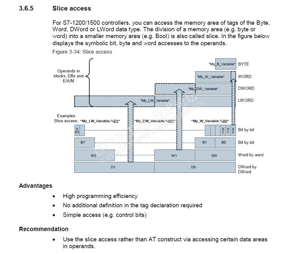

回复:移植后的程序经常出现这种信息:程序段 1,该地址不能通过变量进行分配。

STEP7 PORTAL 和STEP7 classic 有所不同,你移植过来,数据块是“非优化的访问方式”,所以你在编译时会出现以上的警告信息(如果是优化块访问方式会报警)
在博途 遇到这种情况应该怎么办?
以前在STEP7 V5.x 版本中只要数据块中存在某个地址,你可以任意引用,比如DB1.DBW0,DB1,DBD0,DB1.DBX0.0 等。但是在STEP7 PORTAL中,这样引用会有警告信息(非优化块)。
对此,STPE7 PORTAL中提供了 SLICE的访问方式,比如 你定义了一个DWORD类型的 变量T1,数据块名称为T,那么以下的访问方式都是正确的(不管数据块是优化还是非优化访问方式)
      A     "T".T1.%X0
      L     "T".T1.%B0
      L     "T".T1.%W1
      L     "T".T1
SLICE访问 原理见下图。
