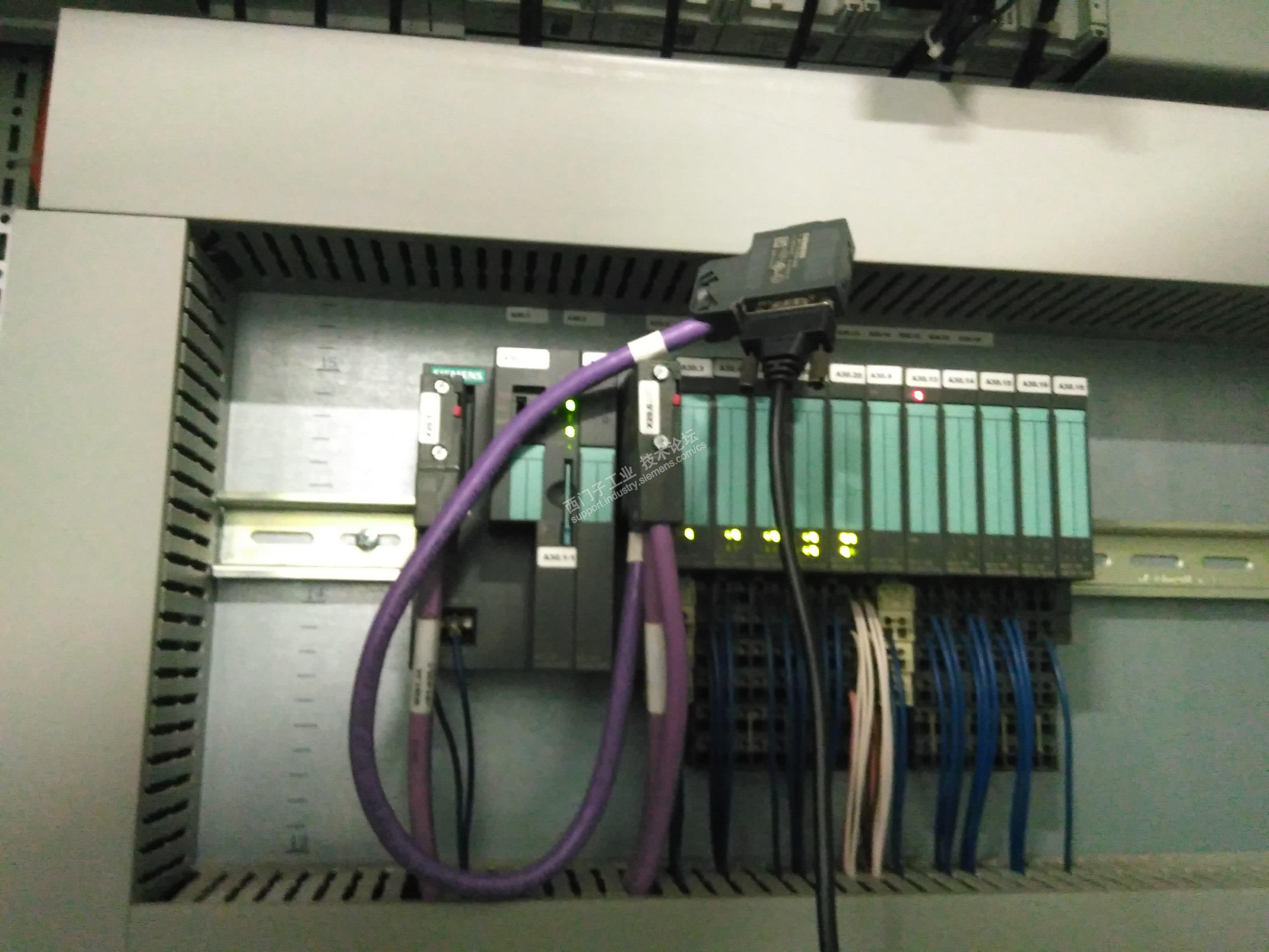

如何将PG接到不带PG接口的现场设备上
1085
16
2016-07-19 17:04:12
 对于设备大,分站较多的情况。有时需要在靠近分站的地方连PG。但问题是并不是所有的DP插头都带PG接口,即后部的母接头。有时挺麻烦的。终于一天想了个办法,一试还蛮有效。就是用两个带PG接口的接头接根线,像下图一样连好就行了。
